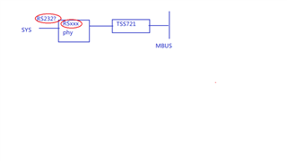

客户想要从 RS232 (422、485)到 MBUS 主设备的电路、您能否先提供相关技术信息(已经有 TSS721A 规格)、是否有参考原理图?

    你好、Danny
    客户希望通过 RS232或485通过 TSS721从系统转换 MBUS、这是否正常?
    此外、请帮助提供类似的应用原理图
    Gareth、
    很抱歉、如果我们之前的帖子中有任何混淆、但遗憾的是、我们没有针对 RS-xxx 这类用例的应用原理图。
    TSS721A 数据表中的一些典型应用图展示了它如何与微控制器交互。 从您的图中、我看不到为什么需要 RS-232或类似收发器。 此外、您还需要记住、RS-232是一种全双工通信协议、而 TSS721A 则用作半双工器件。
