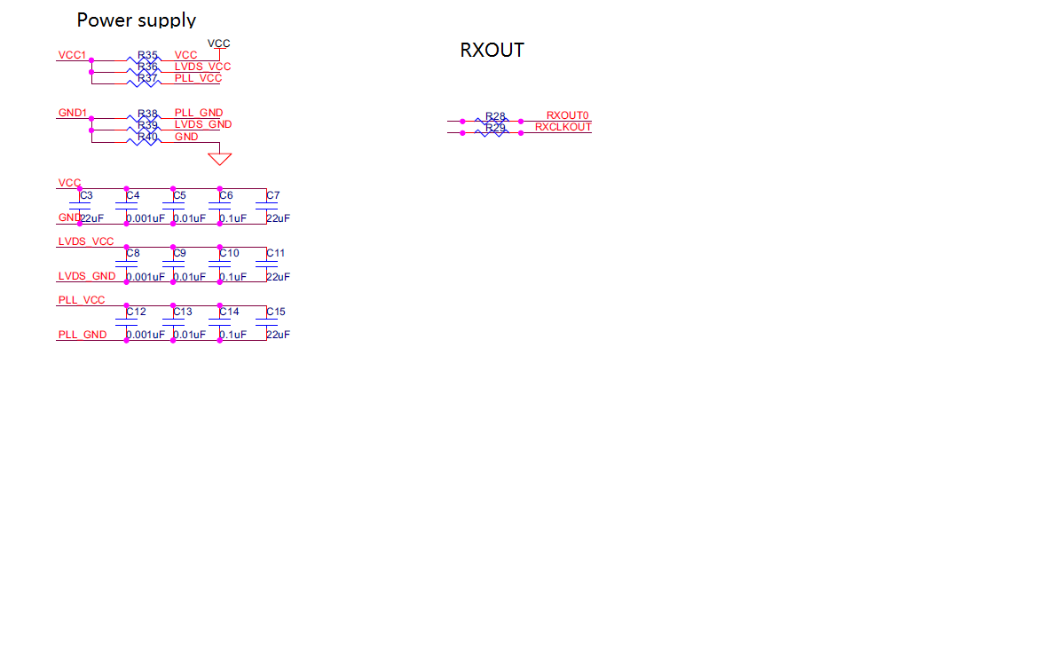

尊敬的支持团队:
对于 CF386的参考设计、客户是否应通过0欧姆或铁氧体磁珠隔离 PLL_GND、LVDS_GND 和 VCC_GND?  对于 RXOUT 串行电阻器、它们是否应该使用50欧姆? 太棒了!
    您好、Vera、
    您好像使用 EVM 作为参考(http://www.ti.com/lit/ug/snlu032a/snlu032a.pdf)
    我认为、只要电源噪声能够保持在20mVpp 以下、就没有必要隔离电源/接地。 如果噪声是一个问题、则建议使用铁氧体磁珠以及用于 PLL_VCC 和 PLL_GND 的单独电源/接地平面。 它们还应使用与每个电源引脚上的 EVM 相同的旁路电容器方案。
    对于 RxOUT 串行电阻器、请参阅上述 EVM 指南第11页的第4.3节。 如果客户希望将输出连接到示波器上的50欧姆输入、则这些电阻器是可选的。
