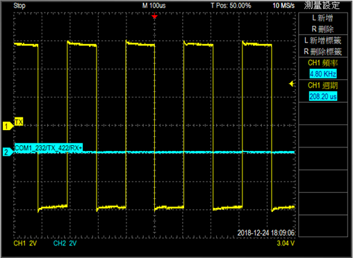

我们使用 THVD1550。
我们的问题是 THVD1550引脚6 (DE)如果拉至低电平、这仍然会影响引脚7状态。
另一个字是 RS232 TX 波形、U83 THVD1550DR 引脚6具有连接或断开连接。 请参阅以下内容。
据我了解、当 DE 为低电平时、AB 将为高阻态、对吧?
实际上、我们尝试的竞争对手 ADM485没有发现这种现象。
根据 TI 交叉参考、它们应该是 P2P。
我们猜波形会导致高阻抗值不够大?
因此、我们想知道、
 为什么 THVD1550会出现这 种现象?
2.如何在 Hi-z 中检查 IC? 您是否喜欢使用 伏欧姆毫安表 来获得阻抗值? 如何连接 电压-欧姆-毫安表?
正负连接到引脚6 (A)、负连接到引脚5 (GND)
3、高阻态的正确值是多少? 10m? 100米?
波形:未断开 PIN6。 CH1为 p6、CH2为 pin7
波形: 断开 PIN6 Tx。 CH1为 p6、CH2为 pin7

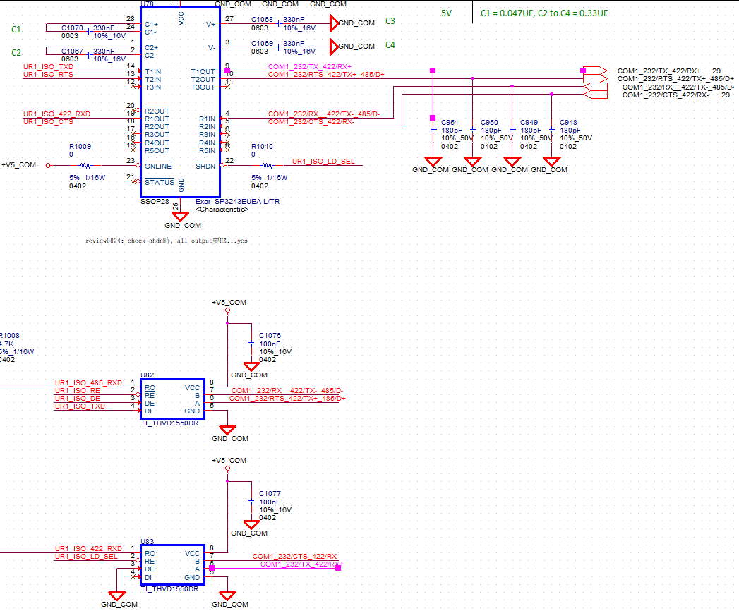

原理图:
    Shu-Cheng、您好!
    输入阻抗通常通过测量给定测试电压的输入电流来确定。 这反映在总线输入泄漏电流规格的数据表中。
    我相信在这种情况下、您会看到 THVD1550中的一些瞬态保护电路在较高的 RS-232电压下开始激活并钳制信号。 遗憾的是、这是器件中无法禁用的功能。
    作为一种解决方案、您可以使用具有不同瞬态保护实现的 P2P 等效设备来替换该器件。 在这种情况下、只要支持您的应用所需的数据速率、我就推荐 THVD1500。
