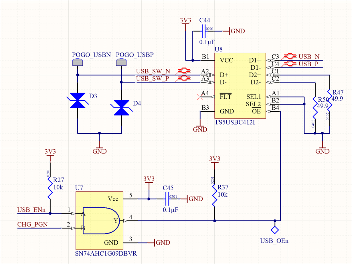

大家好、
我的客户正在 TS5USBC41中进行设计、希望产品线的人员检查他们的原理图并回答他们的问题:
您能否查看以下原理图并确保其可接受?
               几个问题。
                               注意:   D-转至 D+、然后 D1+转至 D-
                                               D+转到 D-、然后 D1-转到 D+
FLT 是否可以保持常闭状态而不使用端接电阻器?
                              对于未使用的输出、TI 建议使用50Ohm 终端电阻器。
我可以将它们合并为1吗?  C1和 C2都集成到 R47中?
                               我们能否将 SEL1和 SEL2直接拉至 GND,我认为这不是问题。
Brian
    OE 引脚为低电平有效、您为什么需要上拉?
    如果不使用 FLT 引脚、则 CAN N/C。
    您可以将 C1和 C2组合到 R47
    SEL1/SEL2内部有上拉电阻、甚至 CAN N/C 也是如此
    该应用的客户是什么?
    OE 引脚已验证为所需。
    您能为 SEL1/SEL2澄清一下吗? 如果我们没有连接、这是否意味着我们使用另一个输出端口?
    我是否需要更好地进行澄清? 您可以在此处发表评论吗?
    Brian
    如果 SEL 引脚都为低电平、则 D+/-连接到 D1+/-
    如果 SEL 引脚都为高电平、则 D+/-连接到 D2+/-。
    SEL 引脚处于高电平悬空时、您的原理图错误。
    抱歉、原理图正确
