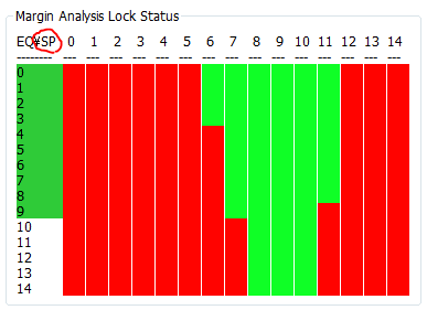

大家好、E2E 成员、
我想知道如何使用利润分析工具。
1. SP 代表什么?
2.什么是 SP 标签?
3.我应该检查利润分析工具的结果是什么?
NAO
    NAO、
    您可以联系您在日本的当地 TI FAE、以便他们为您提供有关 ALP 利润分析工具的一些材料。
    SP 代表选通位置(也称为 S 滤波器)
    基本上、您正在寻找 EQ 和 S 滤波器设置组合的裕度(绿色方块)。 在这种情况下、例如您在 S-Filter 上提供了6到11的设置、这将是良好的设置、其中8、9和10为您提供了 EQ 设置的最大裕度。
    大家好、Palaniappan
    感谢您的快速回复。
    如何在 FPD-Link 器件中设置 S 滤波器?
    NAO
    有关 SFilter 设置、请参阅954数据表。 SFILTER_CFG (寄存器0x41)寄存器可用于设置该值。
