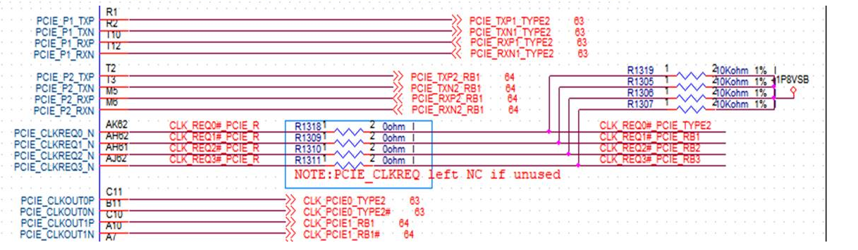

尊敬的团队:
我的客户测量了引脚3和4的电压、发现当引脚5和6处于低电平状态时、大约有200~300mV (请参阅下面的 CH4)。 您知道原因吗?
请参阅下图和原理图。
我们尝试调整引脚3和4的上拉电阻器、但它不起作用。 请帮您澄清问题吗?
谢谢你。
    Jim、
    我不理解这个问题。 该器件是一款电压转换器。 如果您将一侧拉至低电平、另一侧也将拉至低电平。
    200~300mV 是 V=I*R 的结果、其中 V 是您要测量的200~300mV、I 是来自两个上拉电阻器的电流、R 是主/从下拉 FET 的 Ron。
    您在5和6上有强大的上拉电阻器。 如果您需要较低的 V、则需要增加引脚5和6上的 R、当您在5和6上具有强上拉电阻时、在3和4上施加大上拉电阻将不起作用。
    -Bobby
