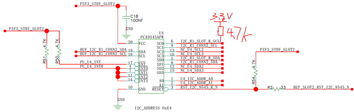

大家好、

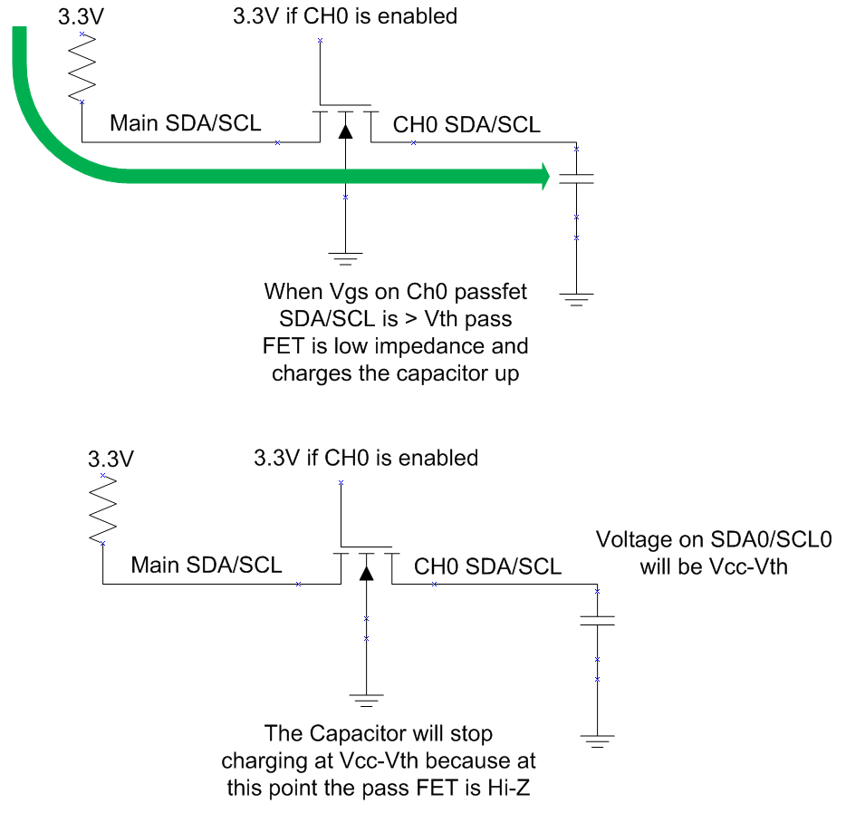

当 ?4.7k Ω 上拉电阻器时、SCL 和 SDA 高电压为2.3V,我们要检查电压为何为2.3V 您对2.3V 有什么想法吗? 谢谢。
    您好、Frank、
    我假设在您移除上拉电阻器时启用了 Ch0。
    下面是我认为正在进行的工作:
    这些导通 FET 的 Vth 似乎约为1V、这就是我们看到电压自行调节至2.3V 的原因。
    -Bobby
