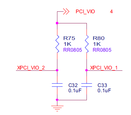

在 XIO2001 EVM 中、PCIR (XPCI_VIO1和 XPCI_VIO)上有采用1K 欧姆(R75和 R80)和0.1uF (C32和 C33)的 RC 滤波器。
1。
这些电阻器值和电容值能否更改为几乎相同的时间常数、如200Ohm 和0.47uF?
2.
是否可以在断电期间更改该值以缩短 PCIR 轨的断电时间。
在上电和正常运行期间使用的电阻值大约为200 Ω+ 0.47uF、在断电期间更改为4 Ω+0.47uF。
 此更改 是否可接受?
OBA
    OBA、
    PCIR 引脚的1K 电阻器是正常器件运行所必需的。 可以根据需要更改电容器的值以适应时序。
    感谢您的回复。 用户可以使用任何电容值吗? 没有任何限制或范围?
    OBA
    OBA、
    该电容器没有定义的范围。 该电容器不是必需的、可在必要时移除。
