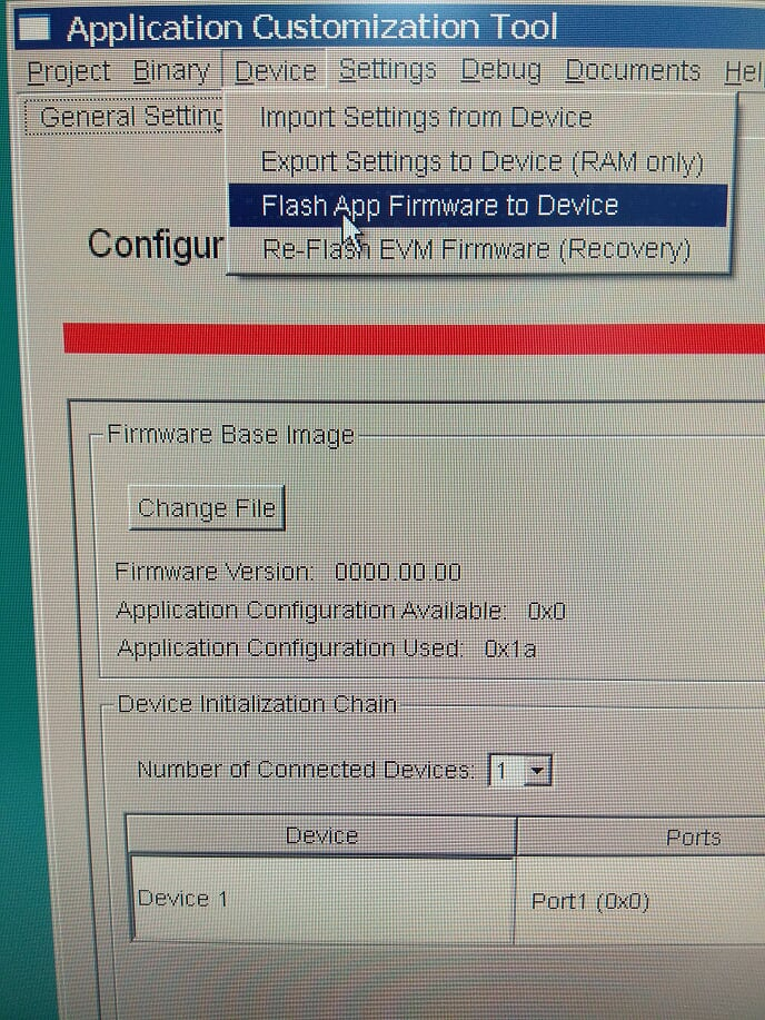

尊敬的:
使用应用程序自定义工具,[Device>Flash App Firmware to Deice]和[Binary>Flash from Binary File]之间有何区别?
    您好、Jeong、
    [设备>刷新应用固件以进行调试]:此选项用于使用工具中的设置刷写内存。
    [二进制>Flash from Binary File]:此选项用于将现有二进制文件编程到闪存中。 它将忽略工具的所有当前设置、现有二进制文件中的设置将应用于系统。
    希望这个答案是您的问题。 如果是、请单击"这可以解决我的问题"。
