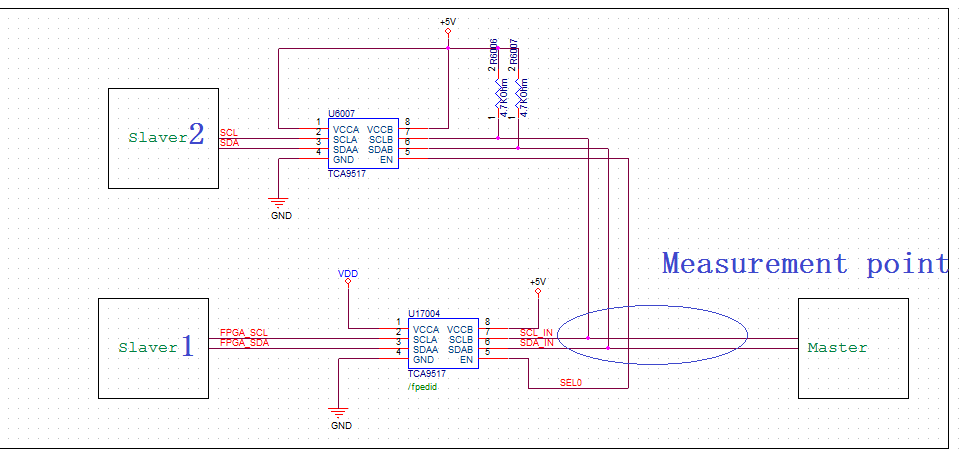

 我的客户在使用以下 TCA9517设计时遇到问题、
转换消息时,Zigzag 波形将出现在 SDA 引脚上。 请参阅下面的波形。
请参阅以下正确的波形、
如果我们直接将 SDA 连接到 GND、请参阅以下波形、
请帮助检查为什么会发生这种情况? 任何问题,请告诉我。
谢谢。
    嗨、四月、

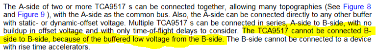

    在原理图中、器件的 B 侧看起来彼此相连。 数据表中不建议这样做:
    我假设当主器件驱动信号时不存在该问题、但是如果其中一个从器件驱动信号、则两个从器件之间存在一些传播延迟、并且两个器件不再相互同步。 A1将 B1驱动为低电平、将 B2驱动为低电平、并将 A2驱动为低电平、但当 A1使 GO 时、B1释放 B2保持低电平、因为 A2需要在 B2变为高电平之前高于特定的电压阈值、 这意味着 B2随后将 B1驱动为低电平、并将 A1驱动为低电平... 发生这种情况后,A2变为高电平并释放 B2,但现在 A1需要变为高电平才能释放 B1,而 B1驱动 B2为低电平.... 它是一个周期。 这就是我们不在数据表中推荐此拓扑的原因。 传播延迟的差异就是问题所在、如果没有电路板旋转、则无法解决此问题。
    如果您将 A 连接到 A 侧、而不是 B 连接到 B 侧、则此设计应起作用。
