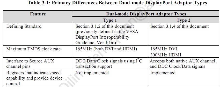

    我想说的是、如果 SN65DP159的 DDC 和 AUX 应该连接到 DP 连接器引脚15和17的同一引脚、请参阅下图。
    在 DP++ 2类适配器应用中、适配器不知道源使用 DDC 还是 AUX。 因此、适配器应同时支持 DDC 和 AUX。
    更具体地说、 当 SN65DP159用于2类适配器时、
    1) 1) DDC 或 AUX 将位于 DP 双模源端的 DP 连接器引脚15和17上。 SN65DP159 SCL_SRC/SCL_SRC 是否连接 到 DP 连接器引脚15和17以支持 DDC 和 AUX?
    2) 2)如果是、为什么需要单独的 AUX_SRCp 和 AUX_SRCn?
    插孔
    SN65DP159 AUX_SRCp/n 具有内置的 I2C-over-AUX 功能、该功能会自动启用、因此您只需要连接到 AUX_SRCp/n 无需同时连接到 SCL_SRC/SDA_SRC 和 AUX_SRCp/n
    David
