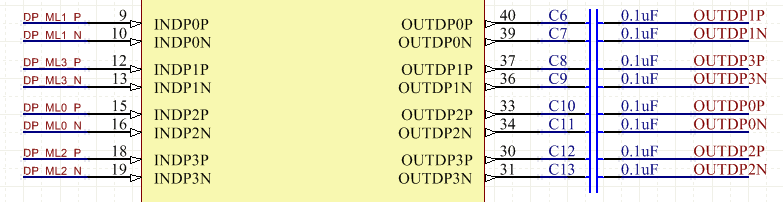

尊敬的先生:
我是否可以出于布线布局目的更改 TDP142某些通道的极性连接?
谢谢。
如果否、我是否可以更改输入通道顺序?
    Peter
    您可以交换通道的极性、但必须与输入和输出的极性保持一致。
    David
