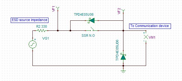

在我的应用中、我需要保护我的电路(~10MSPS 的 RS422串行通信和从所有接地端隔离接触的 SSR)免受 IEC61000-4-2 (ESD)、IEC61000-4-4 (EFT)和 IEC61000-4-2 (浪涌)的影响。 为此、我选择 TPD4E05U06 IEC ESD 器件。 我可以将此器件串行连接到另一个器件吗? (一个将并行保护 SSR 触点、另一个将并行保护通信。 电流 ROUT 来自源极、通过 D1、通过 D2、并在负浪涌时接地、然后反向)

    很抱歉耽误你的时间。
    这基本上会将器件的击穿电压和钳位电压增加两倍。 我不知道这是否足以保护您的系统。 为什么不能将其放在两者的前面接地?
