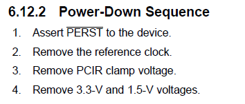

我已经在其他主题上提出了一些有关电源序列的问题、但我仍在处理中、并有一个新问题。
如果使用3.3V 作为 PCIR、是否必须在开始移除其他3.3V 和1.5V 之前将此3.3V PCIR 移除为0V?
OBA
    OBA、
    这是正确的、在每种情况下、都应在其他3.3V 和1.5V 电源轨之前移除 PCIR。
