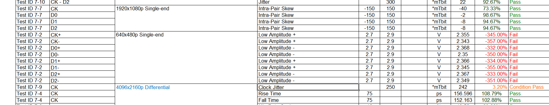

您好、Sirs、
很抱歉打扰你。
如标题 所示,如果我们要提高 HDMI 低振幅电压。 我可以尝试什么设置。
    您好、Shucheng、
    您可以增大 Vsadj 中电阻器的值、增大该值将减小被灌入的电流、从而提高 VL。 您可以在数据表的图3中看到此关系。
    此外、您还可以调整数据通道的寄存器0x0C[7:5]和 CLK 通道的寄存器0x0C[4:2]中的输出摆幅。
