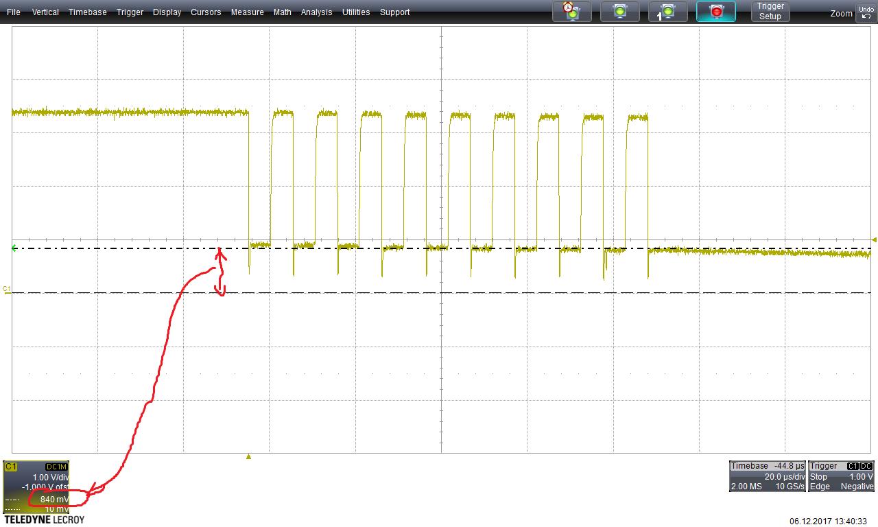

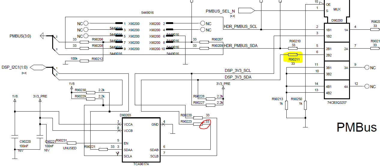

我们的客户使用 TCA9617A、发现以下问题:
低电平输出(VOL)高于0.84V、远低于0.5V 典型值。
客户已更改上拉电阻器、但它会缝隙、不会更改 VOL 值。
您能否帮助检查下面的原理图/波形并给出一些意见?
如果您可以在评估板上共享经过测试的真实数据、那会更好?
谢谢。

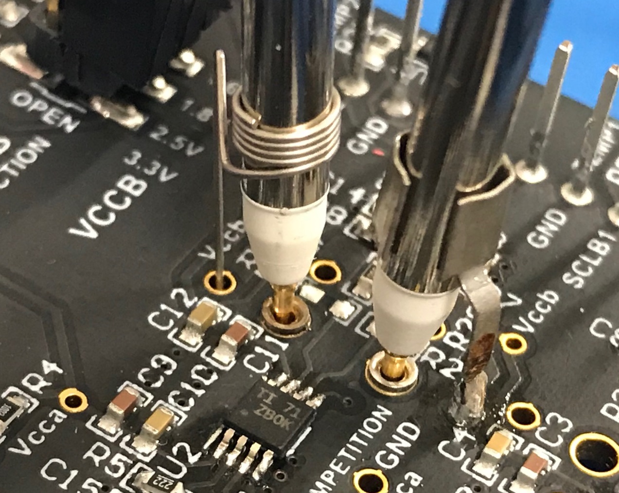

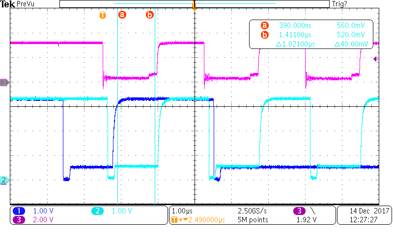

    您好 Oliver、
    这是我们其中一个 EVM 上 TCA9617的波形。  我在良好的接地条件下进行了低噪声测量。
    这里是使用我的示波器捕获的波形:
    从光标可以看到、静态电压偏移大约为580至520mV。  现在、我已经看到他们已经回顾了这一点、但并不是很重要。  我们确实保证器件的电压为580mV、但这是直流测量、因为我们无法在 ATE 处测量交流测量。  它仍然不应该比这个多得多。  当它一直接地、然后它转换到最终的电压电平后、会发生轻微的过冲。  该过冲随 Vccb、上拉电阻器值和节点上的电容而变化。
    请通过在 A 侧施加0V 电压来验证直流电压值、然后查看 B 侧的电压值。
    如果直流电压高于最大580mV、请检查探头是否未损坏或示波器通道是否未关闭。  我之前曾看到过由于示波器探头而导致的误差、我也看到过之前未校准的通道。
    如果这仍然得到确认、我认为部件损坏或有缺失、我建议您将部件发送给我们、以便我们可以查看部件并将其放入 ATE 中以查看是否仍然通过。  实际上、这可能是一个不良的部分。
    -弗朗西斯·胡德
    您好、胡德、
    我们 已经验证并 确认 客户的示波器具有偏移、需要由示波器供应商进行重校准。
    非常感谢您的帮助。
