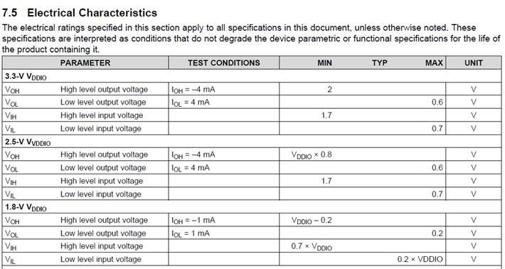

大家好、
PHY 上的 RX_CTRL 引脚38是什么类型的输出? 配置时是集电极开路还是漏极开路?
GB
    嗨、GB、
    与其余 RX_x 信号一样、RX_CTRL IO 类型是 LVCMOS 驱动器。
    尊敬的 Rob:
    谢谢你。  我们是否会使用该表来确定给定 VDDIO 电压的 RX_CTRL 输出驱动电压?
    谢谢。
    你是对的。
