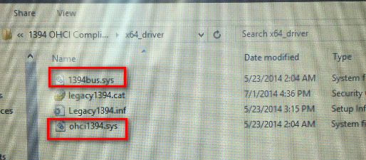

我们在  Windows 8 PC 系统中使用了 TSB43AB23、但遇到了一些问题。  在 Windows 8设备管理器中 找不到 IEEE 1994设备。 但 Windows 10和 Windows 7 正常。
 在 Windows 8中、有1394bus.sys 和 ohci1394.sys 文件。 请 提供您的建议、让我们来解决这个问题。 谢谢~
    很抱歉耽误你的回答。 您能否提供有关您的系统的更多详细信息? Win10和 Win7是否位于与 Win8相同的系统硬件上?
    相位
    Windows 8通常会出现问题。 一个建议是尝试第三方 OHCI 驱动程序(例如来自 Unibrain)。

    尊敬的 Yaser。
    我们下载并安装了该软件、但系统显示错误。 请提供您的建议。 谢谢~
    你好、AJ、
    此错误似乎与驱动程序安装有关。 请向驱动程序开发人员寻求支持。
    相位
    尊敬的 Yaser。
    您是否有第三方的其他驱动程序可以让我们尝试一下。 感谢帮助~
    你好、AJ
    遗憾的是、我没有任何具体建议。 您可以尝试任何其他您可以找到的驱动程序、看看它是否有用。
    相位
