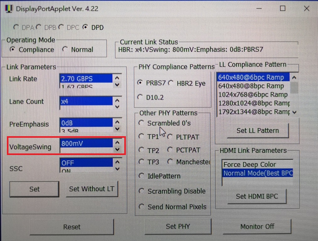

    客户设置如下:

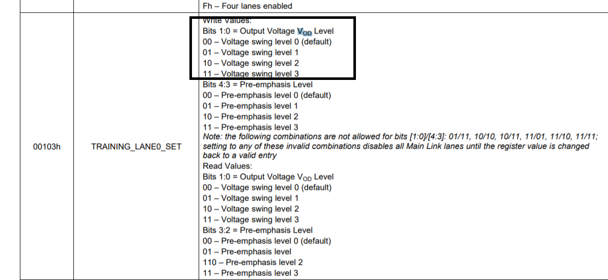

    从眼图中、您使用的是 DP、您需要提高 DP 信号的 VOD。 您使用什么 VOD 设置?

    2.客户反馈、在进行 SI 测试时、如果他们更改输入源信号振幅、DP126的输出将保持相同的电压、无论电压是增加还是减少都是如此。
    是否正常?
    谢谢。

    1.我查看了您的合规性报告、似乎您的线路中有一些可能导致错误的反射。 我会测试您的连接并确保它们良好。 我还会运行 TDR、看看您是否有导致反射的东西。 最后、我将进一步讨论 DP126的设置、以查看是否对其进行了修复。
    2.您需要更改该寄存器以更改摆幅。
    3.通过 Lane0~3输入,但我是否可以强制输出信号跟随源信号? 有此功能?
    您能进一步解释这个问题吗?
    您好、先生、
    对于 Q2、客户知道更改 DP126摆幅设置可能会更改输出电压摆幅、但不会因更改测试机器设置而更改。
    您的意思是、无论是否测试机器源信号摆幅变化、DP126都将保持相同的输出摆幅、对吧?
    DP126是一款限幅转接驱动器。 DP126只能通过改变 Vsadj 和上面的寄存器来增加输出。
