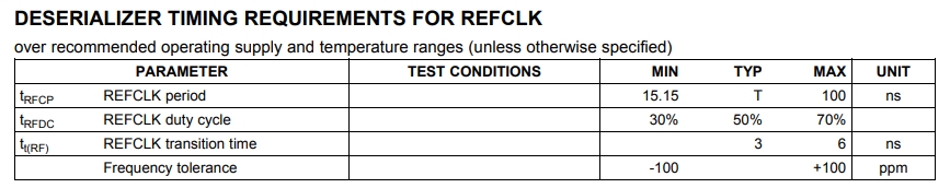

REFCLK 的规格如下所示。
这是否意味着 RECLK 应该小于 TCLK +/-100ppm?

    串行器 TCLK 和解串器 REFCLK 都需要处于所需传输时钟频率的+/-100ppm 范围内。 使用哪种串行器?

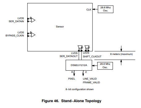

    传感器为 MT9V032C12STM。 (DS92LV1212A 的配置如下面的数据表所示。)
    因此、如果串行器的 TCLK 容差为-50ppm、REFCLK 必须低于+50ppm。 是这样吗?
    本志本
    Hamamotami-San、您好!
    即使 TCLK 容差为50ppm、解串器 REFCLK 也只需达到所需传输时钟频率的100ppm。

    传输时钟频率由您选择、介于16MHz 至40MHz (对于 DS92LV1212A)或10MHz 至66MHz (对于 SN65LV1224B)之间。
    例如、在上图中、时钟频率为26.6MHz。 传感器上26.6MHz 时钟的精度需要为+/-100ppm、而解串器(SN65LV1224B 或 DS92LV1212A)上26.6MHz 时钟的精度需要为+/-100ppm。

    我明白了。 但是、TCLK 和 REFCLK 之间没有规格。 由于 DS92LV1212A 的数据表中有一个 REFCLK 与 TCLK 相关的规格。 (tRCP 是否意味着 TCLK?)
    另一方面、我发现了此问题的相关帖子。
    提到它是因为 REFCLK 应该在 TCLK 的+1%以内。 此外、REFCLK 应是所需频率的+/-100ppm。
    https://e2e.ti.com/support/interface/high_speed_interface/f/138/t/355924?tisearch=e2e-quicksearch&keymatch=LVDS
    此问题就像上述帖子一样。 客户在 TCLK=26.6MHz 和 REFCLK=27MHz 时使用。 并且 MT9V032C12STM 和 SN65LV1224之间的数据同步失败。
    因此、我怀疑 REFCLK 和 TCLK 之间存在某种关系。 但是、SN65LV1224的数据表上没有规格。
    REFCLK 和 TCLK 之间是否有任何规格? REFCLK 是否应处于与上述链路相同的 TCLK 的+1%范围内?
    本志本
    哈玛本-圣、您好!
    REFCLK 频率需要与 TCLK 频率相同。 正如前面提到的示例中所示、TCLK 为26.6MHz、REFCLK 为26.6MHz。 每个 TCLK 和 REFCLK 的精度需要为+/-100ppm。 如果是这种情况、那么 REFCLK 频率将在 TCLK 频率的< 1%范围内。
