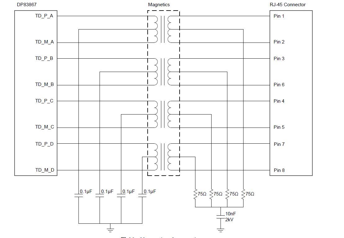

大家好、
我想检查为什么 GPHY DP83867不使用 VDD 作为变压器左侧的偏置。 谢谢。
    DP83867线路驱动器基于"电压线路驱动器"架构、不需要 VDD 偏置。
