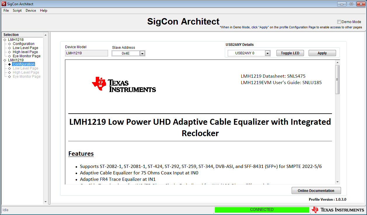

我将 Sigcon 与 USB2ANY 搭配使用、以控制 Nextern 评估板上的 LMH1218和 LMH1219。
默认情况下安装了 LMH1218、 并可与地址2E 正确配合使用。
然后、我通过附加配置文件添加了 LMH1219。 它已成功安装、我可以看到地址4E 的 LMH1219菜单。
但是、它是灰色的、未激活。
当我意外删除 LMH1218时。 LMH1219已开始工作。 因此、我可以单独控制每个部件、但不能同时控制这两个部件。
这是什么原因?
    您好、Alexander、
    1)。 为 LMH1219选择0x4E 时、您是否单击了"Apply"按钮? 这样做后、灰色应该消失。
    2)。 我们经常在实验中执行同样的操作。 我们将 SMBus 信号和 GND 从 LMH1219EVM 跳线连接到 LMH1218EVM、所有这些都可以正常工作。
    3)。 此外、LMH1219和 LMH1218是否可能已经位于 PC 上的两个 USB 端口上? 例如、您可能有 USB2ANY0和 USB2ANY1?
    此致、Nasser
    感谢您的快速回复。 我使用一个 USB2ANY。 按“Apply (应用)”按钮解决了问题。 但这很难找到。
    您能在软件启动时自动执行它吗?
    您好、Alexander、
    我很高兴这解决了您遇到的问题。 当然、在我们的下一个用户指南中、我们将创建一个强调这一点的大注释。
