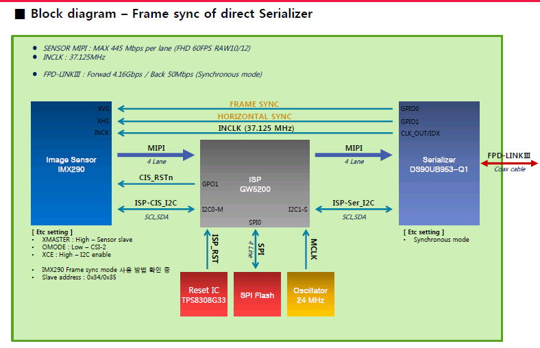

尊敬的 TI:
是否可以使用 DS90UB953的 GPIO 输出向传感器输入水平同步(大约100KHz)?
  -。 我们将 Sony IMX290应用于我们目前正在设计的摄像机。 要应用帧同步、建议传感器在传感器上进入 Hsync 和 Vsync。
我想知道 DS90UB953是否能够将帧同步信号和 HSYNC 信号直接输出到传感器。
终端
    您好 TS、
    对于您的问题、其中包括两点:
    1.如何生成水平同步(约100KHz)、这已确定了与 Framesync 的相位关系。? 它是来自连接到 UB954的处理器吗? 如果是、则生成水平同步(大约100KHz)没有问题。 请注意、UB954无法在内部生成 HS 信号。
    2.如何将此 FS/HS 信号从 UB954传输到 UB953? FS 没有问题、如 d/s 中所示。 对于从 UB954传输到 UB953的 HS 信号、请注意 UB953 (第21页)或 UB954 d/s 中的反向通道 GPIO 典型时序、即最大频率。 在反向通道中、GPIO 同步高达~400kHz。 并且典型抖动为~600ns。 请检查此规格。 可以匹配 HS 信号请求吗? 如果是、这种基于反向通道 GPIO 的传输也可以正常工作。
