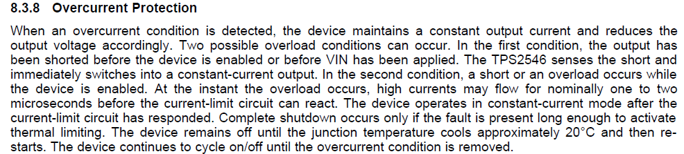

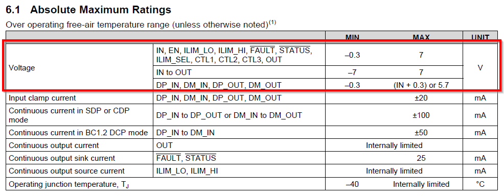

您能否确认 TPS2546是否具有过压保护、即如果我们为 TPS2546供电的 PSU 发生故障、我们可能会损坏插入充电控制器输出的器件。
您能否验证这一点、如果是、请建议使用替代器件?
Jani
    Jani、您好!
    感谢您在 E2E 上发表您的问题。
    不可以、TPS2546没有任何内部过压电源。 根据数据表的最大额定值、该器件在可能损坏器件之前最多只能承受7V 电压。
    但是、该器件确实具有内部电流保护功能、可在检测到过流情况时降低输出电压。
