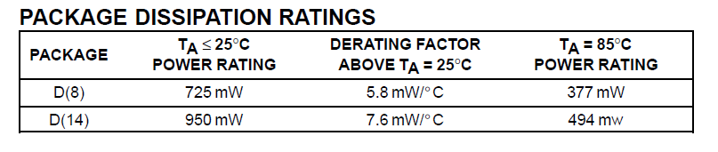

尊敬的支持团队:
对于206,在封装信息中有以下信息,根据我的理解,725mW 只是 D8封装在25度内允许的最大功耗 ,对吧?  实际最大 功耗实际上是 Vcc* 24mA、对吧? 太棒了!
    您好 Vera、
    是的;您回答正确。
