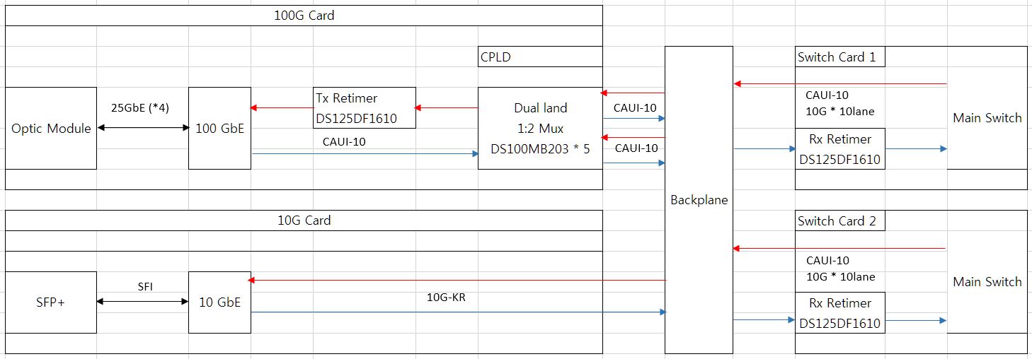

您好、TI、
下面我将回答有关 DS125DF1610的问题。
我的客户将按以下块构建 OLT 系统。 它们将构建在100G 卡和交换机 Card1/2以下。 他们的关注点是现有的10G 卡、该卡内部没有重定时器。
问题。
1. 10G 卡是否存在10G-KR 流量问题?
2. 10G PHY 与主交换机上只有1个重定时器的主交换机之间的10G KR 自动协商是否存在问题? 这需要在10G 卡上完成初始化。
请告诉我数据表中"非阻塞"的确切含义、如下所示。
'每个四通道都有一个4x4非阻塞模拟交叉点开关'
Shaka
    您好、Lee、
    DS125DF1610不允许10G-KR 培训继续进行。 请改为查看 DS125BR820或 DS280MB810器件、以了解哪些器件满足您的整体系统要求。
    非阻塞意味着您可以将任何输入连接到任何输出。 一个连接路径不会阻止任何其他连接路径。
    此致、、、Nasser
    您好、Nasser、
    感谢您的回答。 有关 DS125BR820的更多问题。
    当我们在方框图中使用 DS125BR820而不是 DS125DF1610时、交换卡2上只有1个重定时器、但10G 卡上没有重定时器。 这意味着只有1条路径具有重定时器。 10G-KR 是否存在任何问题?
    DS125BR820是否支持1000BASE-X (SGMII、1GbE)和2.5GbE (2.5G SerDes)? 我在数据表中找不到它们。
    是否有16通道重定时器?
    Shaka
    您好、Shaka、
    1)。 我认为这取决于您的整体系统抖动容差。 最好对线卡 PCB、背板、连接器建模、然后对 DS125BR820进行短线迹建模。 这将有助于查看 DS125BR820输出端的眼图张开度是否满足系统的总体抖动容差/眼图张开度要求。 您可以通过以下链接为 DS125MB820申请 IBIS-AMI 模型:
    www.ti.com/.../snlm143.pdf
    2)。 DS125BR820只是一款信号调节器、因此不提供任何 SerDes 功能。 使用 IBIS-AMI 模型、您可以观察到 DS125BR820在这些较低速率下的信号调节情况。
    3)。 DS125DF1610是唯一的16通道重定时。 但是、该器件不能无缝通过 KR-LINK 训练。
    此致、Nasser
