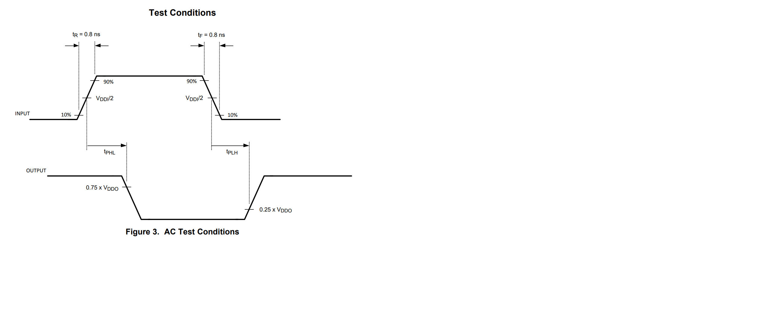

我们调试  DS32EL0421的串行器传播延迟、选择如下:
1、1  3个时钟––––5–6个时钟2个时钟10–11个时钟  (第18页) ,延迟时间每次都不同,如果我想获得相同 的延迟时间,我该怎么办? 谢谢!
    尊敬的 Deng:
    您会得到什么延迟时间? 根据该表、该设置下的预计传播延迟时间为10-11个时钟+~5.5ns。 我不相信这是你可以控制的东西。
    I.K.
