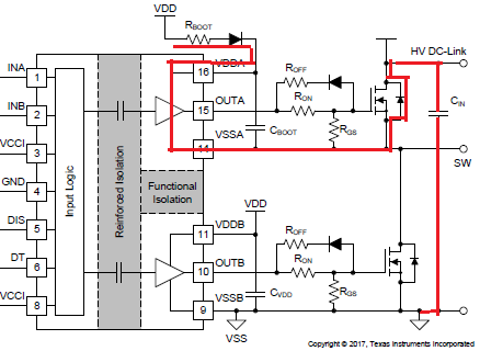

器件型号:UCC21520
大家好、
我的客户在 LLC 中使用 UCC21520、他们发现当 VDD 打开但 HV 直流链路关闭时、Cin 将有大约10V 的输出电压(请参阅下图)。 客户已测试 VDD=13.6V、VDDA=13.16V、VSSA=10.58V。 客户不确定这是否会在 HV DC-link 接通时引起一个大问题。
问题是这怎么可能发生? VDDA 和 VSSA 之间似乎有 P MOS 和 N MOS、它们不应同时打开。 如果 VDDA 和 VSSA 之间的内部电阻器 RHI_Z 和 R_CLAMP 会产生任何影响?
谢谢。
    您好 Lucas、
    我是一名应用工程师、为 UCC21520提供支持。 启动期间、如果 SW 和 HV DC-Link 电压都为0V、则突出显示的静态电流路径将通过内部逻辑电路(解调器、UVLO 块、内部基准等)变为有效、直到 VDDA 至 VSSA 的电压足够小、使内部电路停用(通常约为3V)。 在这种情况下、通道的默认行为是输出低电平、因此高侧 MOSFET 不应激活。 在正常运行期间、此电流路径将不会处于活动状态、因为 HV DC-Link 电压将远大于 VDD、并且高侧 MOSFET 固有二极管将反向偏置。
    如果它们的拓扑允许、可激活低侧 MOSFET 以将 VSSA 短接至 GND、并在启动期间防止电流流过高侧体二极管。
