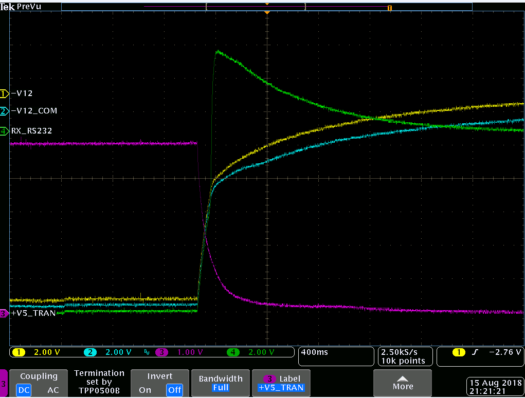

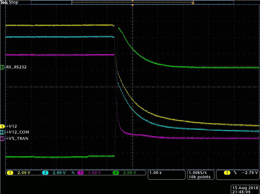

       客户跟踪数据表上的断电序列、但控制台上显示的"中断垃圾"信号如下所示。 下面是客户测试波形。  由于 UTC 竞争对手也存在此问题、是否有任何解决此问题的建议? 或者、 具有关断和隔离功能的 RS232收发器能否解决此问题? 谢谢你。
 RX_RS232名称类型错误、TX_RS232
  1. TX_RS232、+V12、+V12_COM (75232 VDD)、+V5_Tran (75232 VCC)。

    遗憾的是、由于加电/断电转换期间内部电路的状态未定、DOUT 信号为"正常"。 您可以参阅此帖子以了解一些详细信息(https://e2e.ti.com/support/interface/rs232/f/392/t/609497 )。 很抱歉、这种类型的3轨 RS232收发器没有关机功能。 某些基于电荷泵的 RS232具有关断引脚、如 MAX3222。 我看不到修复硬件中此位错误的简单方法。 您可以考虑在软件中解决它。 如果您有更多问题、请告诉我。
    Hao
