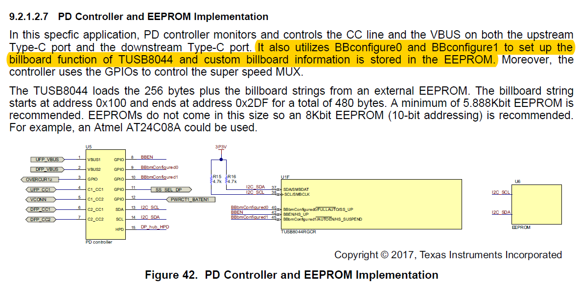

我尝试将 TPS65987D 与 TUSB8044配合使用、在后者的数据表中、当在集线器配置中使用 TPS65987D 时、它提到 PD 控制器必须在 TUSB8044中配置告示板功能并将告示板信息存储在外部 EEPROM 上、如下所示:
从突出显示的句子中、我了解到 PD 控制 器应将告示板信息存储在 EEPROM 上。 是这样吗?
我在 GPIO 事件文档中发现可以将告示板事件关联到 TPS65987D 中的 GPIO、但我在其数据表中找不到任何关于将告示板信息记录到 EEPROM 的参考。 实际上、它甚至没有在上面提到"广告牌"。 是否有执行此操作的 TPS65987D 配置、或者是否需要对这些 BBbmConfigure0和 BBbmConfigure1端口进行编程? 我认为 可以使用 PDIO 交替模式事件、但我不了解如何将这些 GPIO 事件映射到 BBbmConfigure[1:0]端口。

    TPS65987D 不支持存储告示板灯串。 但是、从更详细地查看 TUSB8044数据表可以看出、它们可以将告示板字符串存储在其外部 EEPROM 中。 我建议询问有关 TUSB8044作为器件型号的新问题、以确认这一点。
