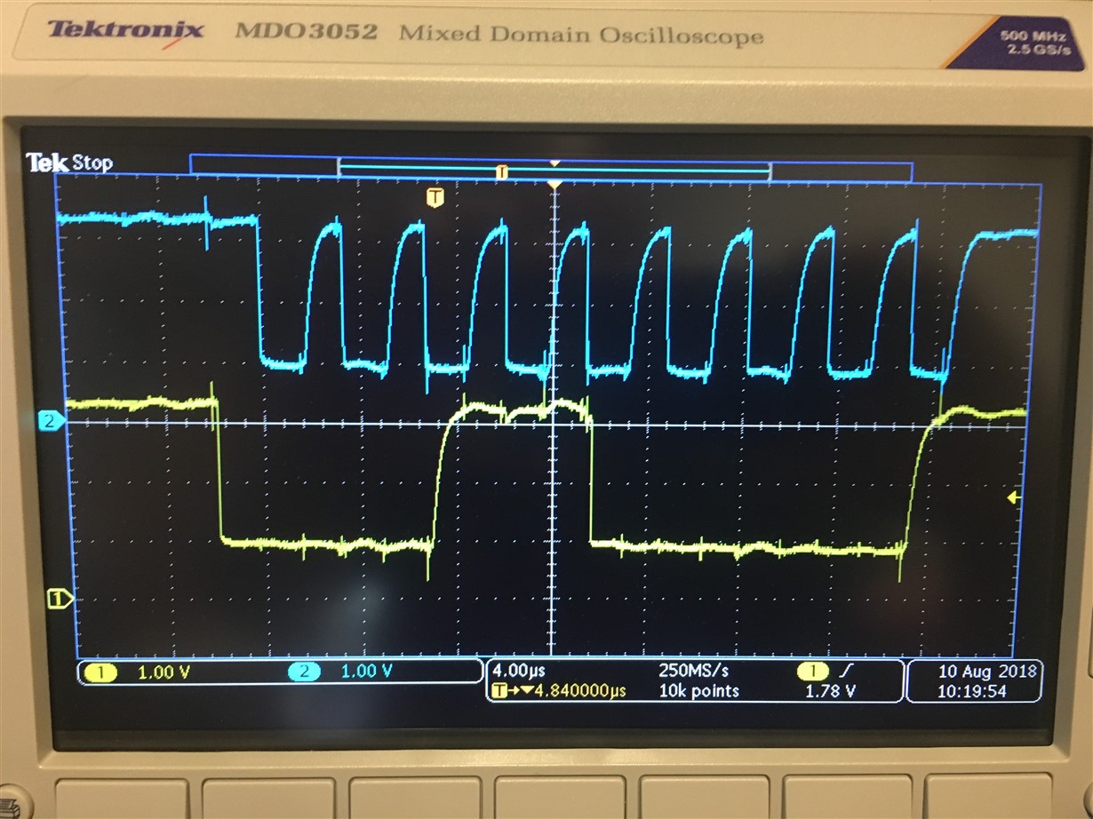

Vcc 为3.3时、P82B96 I2C 双路双向总线缓冲器在3mA 时仅下拉至1V (最大值)、(1k 上拉)。
I2C 器件与其通信时的规格是20% Vcc 作为低电平的最大值。 0.66V、因此不起作用。 (MPRLS0025PA00001A)
另一个器件的 VCC 规格为30%(0.99V)、这太接近了、不方便使用、但这确实可行。
工作设备
非工作示例(无 ACK 证明)。 如果缓冲器被旁路、i2c 就能正常工作。

    如果您能够增大上拉电阻器的值、它应该会有所帮助(下拉驱动器随后将灌入更少的电流)。 不过、这会降低上升沿速率、因此您可能会遇到可实现的最大数据速率的限制。 如果这是一个问题(如果无法减小总线电容)、则可能需要添加一个额外的缓冲器来降低 VOL。
    顺便说一下、您是否对此应用中的负载电容进行了估算?

    我将上拉电阻增加至10K、400kHz 时负载电容正常。 但对于压力传感器而言、低电平仍然不够。
    不是我的设计、但我有权对其进行调试...、只需确保 P82B96正在执行它。
    对规格的检查符合我的发现。

    是的、没错-该器件上的 VOL 预计在该范围内。 室温下的最大预期值为1V、但在低温下可能会出现更高的值(有关更多信息、请参阅数据表中的图2)。 当灌电流从3mA 降至0.2mA 时、该值改善了~150mV。
    对于 I2C 器件而言、较高的输出电平可能看起来很奇怪、但对于类似的缓冲器而言、它在支持双向运行方面很有用。 这样、器件可以在 Sx 上输出一个低电平、而不会将其本身检测为低电平(因此会将其沿另一个方向传播)。
