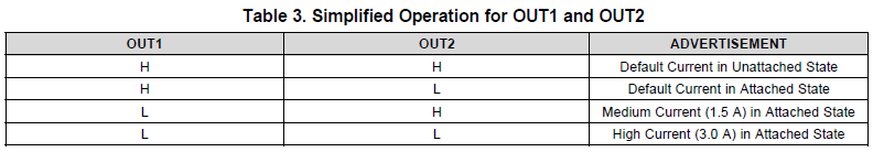

我的客户考虑将 TUSB320LAI 用于 UFP 应用。
他希望通过将 OUT1和 OUT2短接来检测 DFP 是否连接。
连接 DFP 时输出“低电平”。
在这种情况下、是否有上拉电阻器的建议值?
雅丽塔/日本地区
    OUT1和 OUT2上的建议上拉电阻为4.7K。
