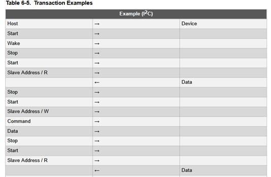

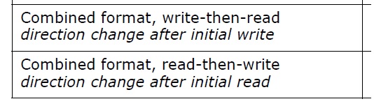

我们使用 I2C 总线主机模式来连接 TUSB3410中的 I2C 设备(TPM ATSHA204A、EEPROM AT24C512)。 您能否帮助检查对 I2C 组合格式的支持?
示例:
它需要 I2C 命令序列作为 WAKE、READ、WRITE 形式 TPM ATSHA204A 数据表。
洛根
    Logan、您好!
    根据以下主题,如果要执行自定义命令序列,则必须自行创建这些序列。 您描述的过程应该可以通过 TUSB3410实现。
    e2e.ti.com/.../686133
