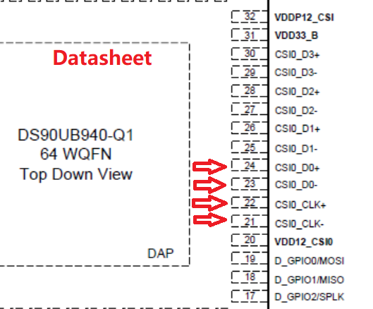

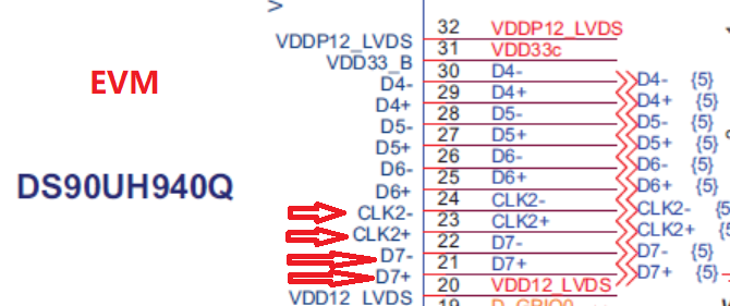

    DS90UB940-Q1数据表的引脚与  "DS90UH940-Q1EVM 用户指南"不同、如下所示:
   那么、哪一项是正确的? 是否有合适的参考设计?
    去了,
    是的、引脚分配混淆了。 有关正确的引脚说明、请参阅 d/s。
    关于 EVM、由于它与 Ux948重复使用、因此引脚注释对 UB940不"正确"。 谢谢。

    大家好、Steven
    EVM 是否有合适的参考原理图?
    请发送给我、went.cao@wpi-group.com"
    非常感谢。
    去了,
    请参阅 TI 网站中的 EVM 消息。 谢谢。
    Steven
    但您说过、UB940的引脚说明不是"正确的"。
