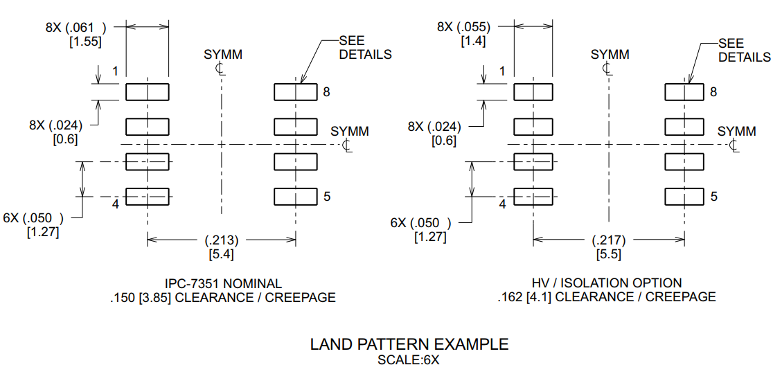

大家好、在 UCC5320数据表第46页中、我们有下图。
左侧和右侧之间的区别是什么? 绘制 PCB 时、应遵循哪一侧?
    您好 Howard、
    左侧和右侧之间的差异是焊盘的长度。 这会影响数据表第7页隔离表上的爬电距离和间隙。
    使用右侧[4.1]爬电距离和间隙来满足 HV 布局和隔离需求。
    对于低电压、可接受较小的爬电距离和间隙[3.85]。

    如果是这种情况、左侧的重点是什么? 如果我根据左侧绘制、是否有任何好处?
    您好 Howard、
    如果布局设计不需要高电压或隔离、则左侧选项有助于节省布板空间。
    Mateo
    恐怕不是。 左侧将占据更大的空间。 宽度=1.55+5.4 > 1.4 + 5.5
    您好 Howard、
    你是对的。 抱歉。
    仔细研究后、HV/隔离模式需要保持与 IPC-7351标称版本相同的面积。
    为了实现大于4mm 爬电距离和间隙的基本隔离、需要增加焊盘之间的距离。 因此、为了保持相似的面积、必须缩短焊盘长度。
    回到您的问题:
    "如果是这种情况、那么左侧的重点是什么? 如果我根据左侧绘制、是否有任何好处?"
    据我所知、左侧与右侧相比没有显著优势。 两种焊盘图案均可用于低压应用。
    Mateo
