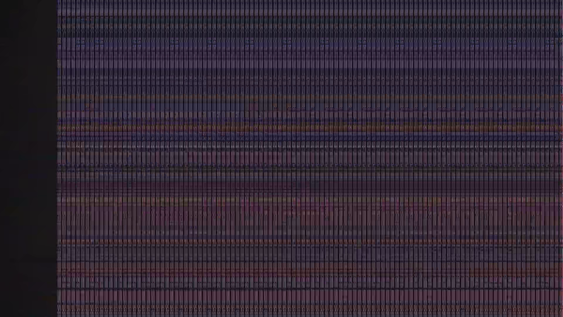

我正在使用连接到 DS90UB953串行器和 DS90UB954解串器的 Sony IMX274。 传感器设置正常工作、当不通过 FPD3-link 时、但使用 DS90UB953/4对时、我会得到一个有效图像数据的薄条(约192像素)、其余的行被损坏。
我没有收到任何 CSI 错误(寄存器0x5c-0x60为0)、并且0x61始终报告0x12
成像仪帧输出看起来像这样:
[ HDR:0x00、帧开始]
[ HDR:0x12、嵌入式数据(140字节+46填充字节)、PF]
[ HDR:0x37、黑色像素、PF]
[ HDR:RAW12 0x2C、图像数据(1920像素)、PF]
总共1080行
[ HDR:RAW12、图像数据、PF]
[ HDR:0x01、帧结束]
图像输出如下所示:
是否有这样的线条被截断的想法?
Adam
    您好-
    发送到953的每通道 CSI 速率是多少?
    是否已检查954状态和错误检查寄存器(0x04、0x4D、0x4E、0x55、0x56、 0x7A、0x7B)?
    Davor
    它看起来是1.4Gbs/通道、是的、这会是一个问题、让我看看我是否可以降低速率。
    下面是 Regsiter 转储
    0x04 = 0xDF
    0x4D = 0x13
    0x4E = 0xCD
    0x55 = 0x00
    0x56 = 0x00
    0x7A = 0x0C
    0x7B = 0xFF
    好的、是的。 这就是问题所在。 无论分辨率和帧速率设置为多少、驱动器都使用最快的速率。 我能够修补驱动程序以输出720Mbs,现在视频不再损坏。
    感谢你的帮助、
    Adam
