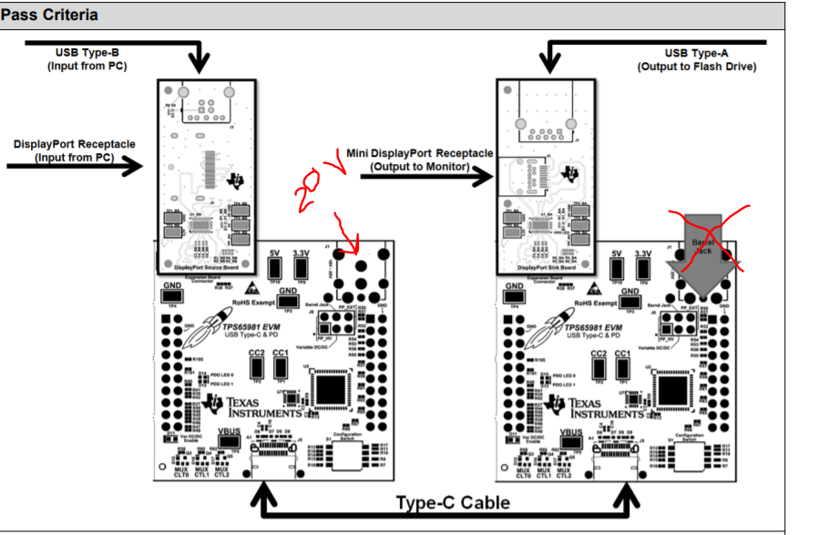

我正在研究一个模仿 EVM 用户指南的应用程序表4。  我的应用的唯一区别是电源来自 PC 端、而不是坞站端。  我需要在此演示中提供显示屏、USB 2.0和电源。   我开始使用应用程序自定义工具、找不到适用于我的应用程序的默认配置文件、但想知道您是否能够提供可能适用的示例的文件名。   施加时、我需要20V 电压才能在底座侧显示、如下图所示。  我认为这是可以正常工作的配置、但我在坞站上看到20V 电压时未成功。
笔记本电脑: tps*_DRP_HOST_standard_v3_10
坞站:tps*_URP_HOST_standard_v3_10
当我加载这些配置时、链路两端只能看到5V 电压。  您是否有一个可与我共享的示例文件?
    您好 Jason、
    是否确定已更改拉电流和灌电流功能? 必须在两个电路板上进行配置更改才能正常工作。 您还可以调整端口控制寄存器、以确保笔记本电脑"发起交换到源"和坞站"进程交换到接收"
    请告诉我这是否有帮助。
