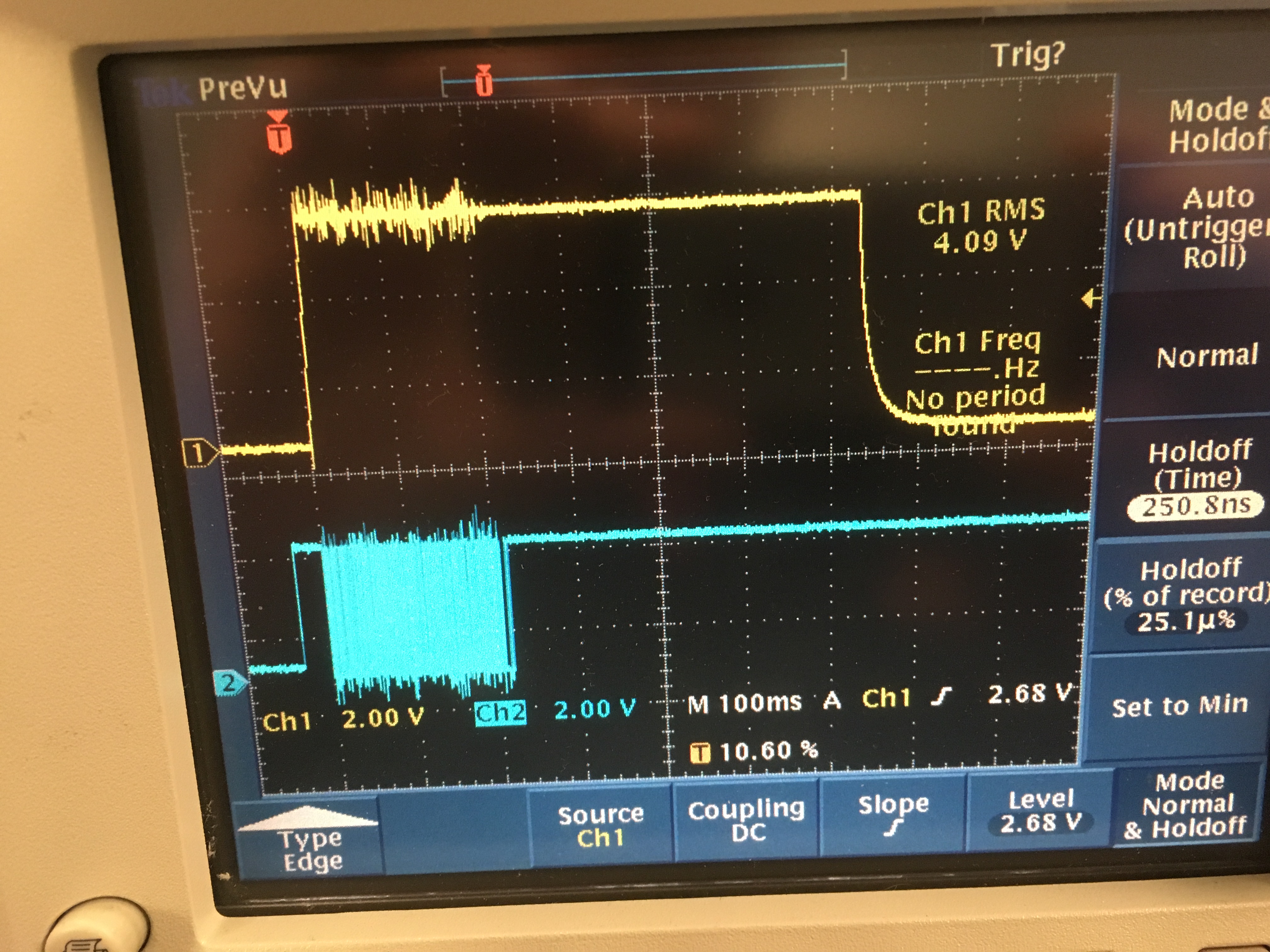

这是基于 TBT Alek Creek 的设计(总线供电的端点)、配置如下:
  • VIN_3V3 = 0V
  • BUSPOWERZ = 1.8V (连接至 LDO_1V8D)
  • VBUS = 5V
我发现、一旦连接到主机 PP_HV、最初将等于 VBUS 大约620ms、然后内部 FET 似乎关闭、PP_HV 将在几秒钟内缓慢衰减(指示轻负载、因此可能不是短路或过流问题)。  我确实会看到 SPI_MISO 在前200ms 内的活动。  除了过流情况外、我不确定其他什么会导致内部 FET 断开。  随附的图片在 PP_HV 上的一些大容量电容上有100欧姆的电阻、如果没有它、衰减会很长、很难看到时序。
约翰
    尊敬的 John:
    我们仍在与英特尔合作创建 Alek Creek 配置。 我们还没有一个。 我怀疑您看到的错误是由导致交换机打开的配置错误引起的。 当被配置为接收器时、TPS65983B 不执行 OCP、它执行 OVP 和 UVP。
    Eric
    现在、我们使用英特尔提供的固件看到了相反的行为、我们是下游器件、当主机(英特尔 NUC)关闭时、电缆上的 VBUS 仍然处于活动状态、并且 TPS65983b 中的内部 FET 处于打开状态(PP_HV 已通电)。  数据表中的图66似乎表明这是预期的、对吧?
    尊敬的 John:
    是的、根据您的描述、这是预期行为。
    Eric
    非常好、谢谢!
