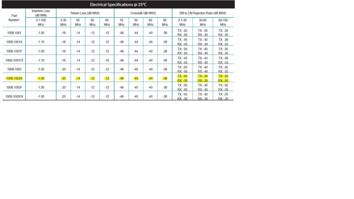

我在-55至125的工作温度下搜索了可用的以太网 PHY 和磁性元件、并找到了 DP83848M。
我在设计和布局指南 www.ti.com/.../snla079d.pdf 中查看了 DP83848系列器件的磁性元件要求 。
但是、我希望使用适合更宽温度范围的脉冲100B-1003X 磁性元件。
 DP83848M 所需的磁性元件与 我要使用的磁性元件之间的信号损耗率(插入损耗、回波损耗等)存在差异。
如果我将 DP83848M 连接到100B-1003X、发送或接收数据是否会出现问题?
谢谢。
    您好、
    您在 PHYTER 设计和布局指南中找到的建议有效。 如果将 DP83848M 连接到100B-1003C、则可能不会出现发送或接收数据的问题。
    然而、DP83848M 的表征是使用布局指南中所示的磁性元件完成的。 如果要使用100B-1003X 磁性元件、您必须对系统进行全面鉴定。
    通常、回波损耗不匹配会导致能量反射时 PHY 产生更多辐射发射。 插入损耗会导致总电缆长度减小。
    我希望您可以使用100B-1003X 实现功能正常的系统、但您应该自己彻底验证您的设计。
