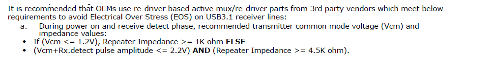

尊敬的团队:
您能否帮助检查 TUSB1002A 是否符合英特尔的要求?
 谢谢你。
Jim
    Jim、
    TUSB1002A 应能够满足本声明的第二个要点。
    您好、Malik、
    您的意思是否是 TUSB1002A 无法满足第一项要求:如果 VCM<=1.2V、中继器阻抗>=1k Ω?
    Jim
    Jim、
    没错。
