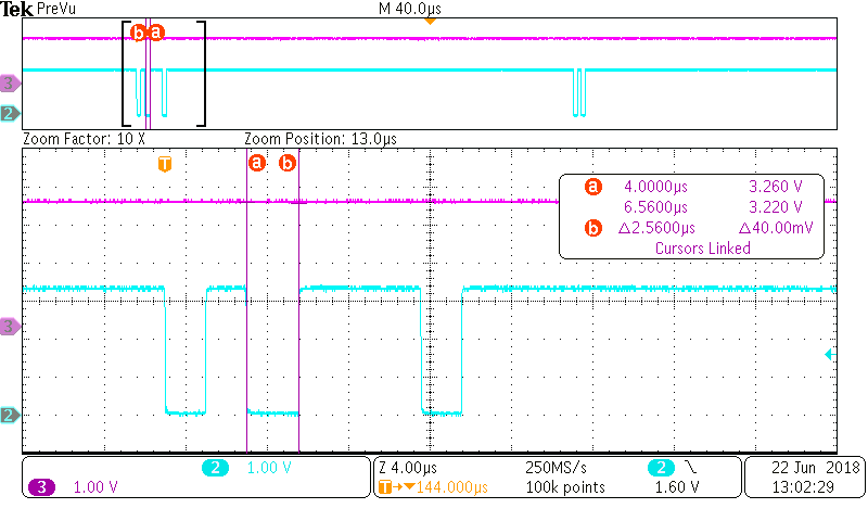

    我在板上安装了该部件、并为   函数发生 器提供了波形编辑器、以便能够复制您发送的信号。   我在计时时使用了2us 脉冲、但我无法获得您所看到的错误。  我确实使用了第二个脉冲持续时间、以查看器件将发生故障的位置。
    如上所示、它可以将周期更改为2.48uS。  我将其扩展到2.56 μ s 时损坏、见下文。
    对我来说、这表明周期发生了大约25%的变化、但这是第二个周期、尽管看第一个周期也是一个很好的练习。  您能否放大您的波形并对所有周期进行精确测量、以确保我们不会出现大幅变化。
    然后、如果上升沿和下降沿的所有时序信息都在记录、我就可以重现您的波形。
    -弗朗西斯·胡德
    您好、Francis、
    我不认为这是计时问题,我通过恒定500kHz 时钟从移位寄存器驱动 DI 信号。
    我确实注意到、尽管系统中有一个错误、但我还无法解决、它会随机插入错误的单个位低信号。
    在这种情况下、由于没有要与同步的前导码、我希望 TCA5405忽略、但实际上、它只是在下一个良好命令上失败。
    我建议通过在写入之间故意向 DI 随机插入短低电平事件来测试、并检查器件是否在以下命令上正常运行。
    Shlomi
