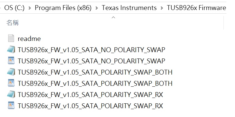

    你(们)好 JMMN
    由于我们的客户不使用 Windows 操作系统、因此无法使用 TUSB926x 闪存 刻录机对 EEPROM 进行编程
    您是否有任何工具可以让客户为 Linux OS 的 EEPROM 进行编程? 或者有任何建议要做吗?
    尊敬的 Kai:
    请参阅此主题上发布的工具:
    e2e.ti.com/.../tusb926x_5F00_flashburner_5F00_linux.zip

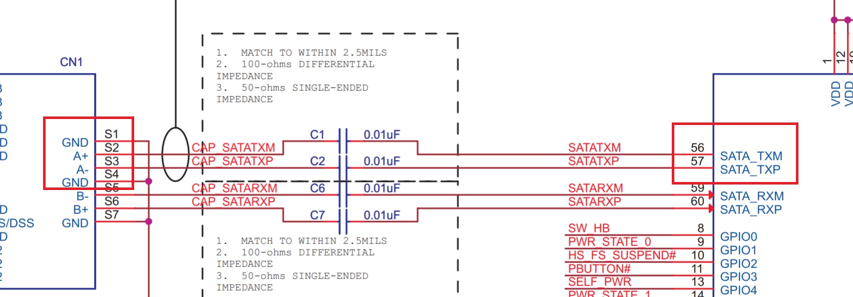

    你(们)好 JMMN
    我看到了 EVM 原理图 SATA_TXM 和 TXP 交换,我是否知道以下哪个交换文件可用于 EVM?
    对于 SATA Tx 交换、请使用标准 FW 文件。 应命名为"TUSB926x_FW_v.1.05 "、且不附加任何文本。
