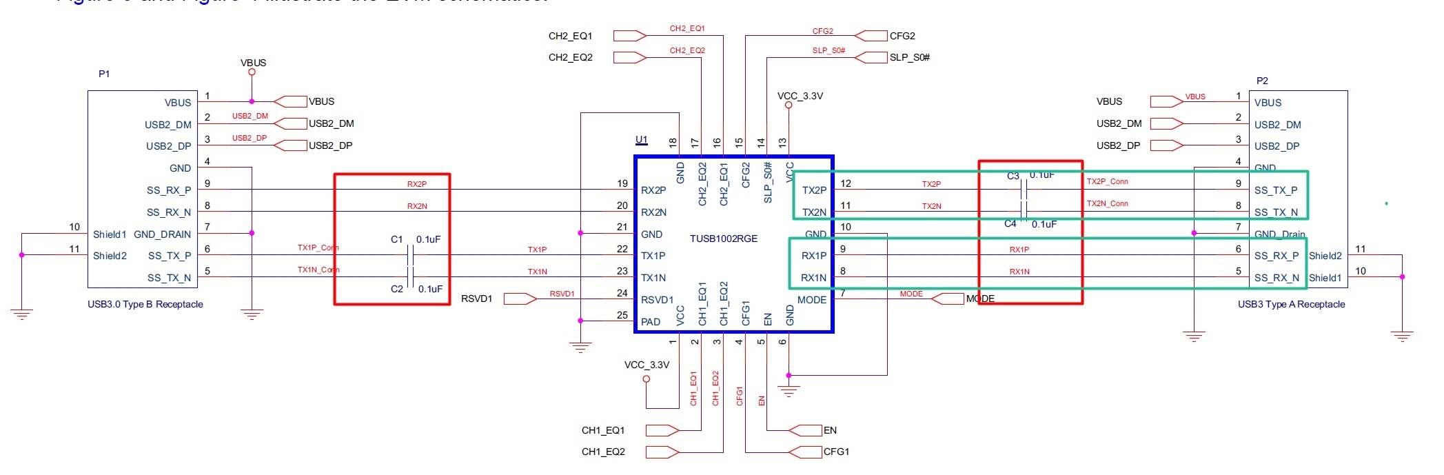

   我对使用 TUSB1002有一些疑问。
  TUSB1002的 TX 和 RX 与电路参数之间的连接是什么?
 在数据表中、简化版原理图和 EVM 原理图 如下所示:

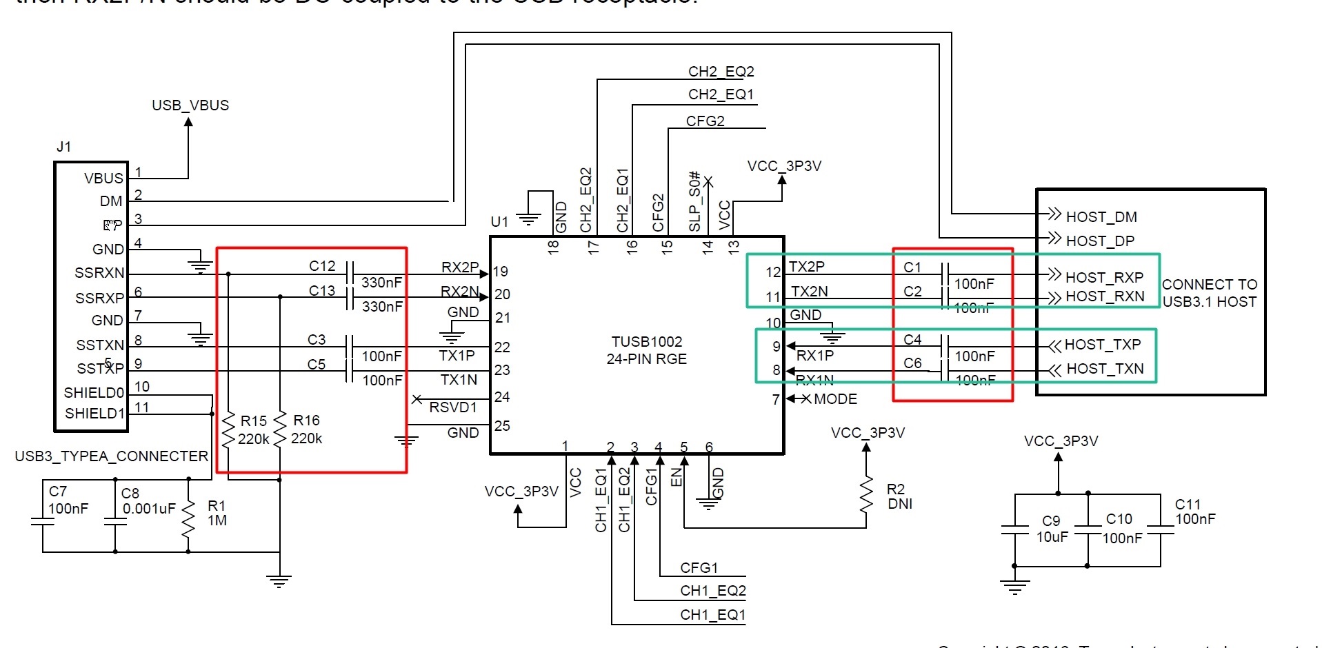

  为什么它在 RX 和 TX 中具有不同的连接? 哪一项是最佳参考?
 如何选择 RX 和 TX 上的电容值?
    Yisyuan
    根据 USB SuperSpeed 规范、USB 通道必须进行交流耦合、并且交流耦合电容器与发送器关联。 最小电容为75nF、最大电容为265nF。
    在 TUSB1002和 USB 主机之间连接时、100nF 是电容。
    在 TUSB1002和 USB 连接器之间进行连接时、根据 USB 规范、TX 上需要100nF 的电容器。 RX 上的330nF 电容器是可选的、但如果您确实在 RX 上放置了电容器、则必须假设相应 TX 上有100nF 电容器。 总电容为~76nF、在 USB 规范的范围内。 RX 上的330nF 电容也是 USB-IF ECN 的推荐值。

    在我的问题中、数据表中的简化版原理图和 EVM 原理图在 RX 引脚连接之间是不同的。 区别在哪里?
    TUSB1002与主机和设备之间的连接网络应如何相互对应?

    请参阅随附的 USB ECN。 RX 上的交流耦合电容器是可选的。 如果确实选择在 RX 线上放置电容器、则电容需要为330nF。
    Davide2e.ti.com/.../0312.USB-3.1-ECN-Rx-AC-Coupling-Capacitor-Option.pdf

    此外、我想知道为什么 EVM 原理图没有在 RX 线路上添加电容器?
    谢谢。
    Yisyuan
    EVM 是在 ECN 发布之前设计的。 由于 RX 线路上的电容器是可选的、我们决定不想返回并对 EVM 进行更改。
