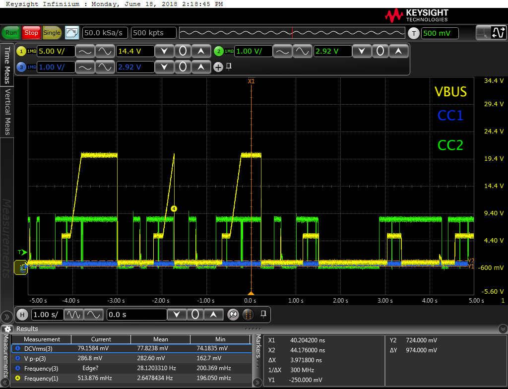

我们将 TPS65986用于器件、将 TPS65988用于集线器产品。   我们发现这两者之间的快速 Type-C 插拔事件存在问题、这似乎将 TPS65986置于 PD 事务循环中、除非我们断开一段时间、否则无法恢复。
重现步骤:
  • 将我们的通用60W PD 电源连接到 TPS65988集线器。
    • 注意: TPS65988只能由该端口供电;第二个面向 TPS65986的端口仅为电源。
  • 将 TPS65988集线器连接到 TPS65986。
  • 断开 988与986的连接、然后立即重新连接(~500ms 或更短)。
症状:
  • VBUS 以重复模式在0V 和5V 之间切换。    (请参阅下面随附的示波器截图)
  • CC 线路以重复模式切换
恢复:
  • 断开 TPS65988集线器与 TPS65986的连接、等待几(2-3)秒、然后重新连接。
详细信息:
  • 我们的 eZ-PD 分析器日志显示 了 t=0和 t=21.6s 之间发生的许多正常、成功的 PD 事务。 TPS65986协商来自 TPS65988的20V 电压、然后完成 DR 交换以完成事务。
  • 之后、显示了 PD 事务环路。
  • TPS65986会突发发送 VDM 的"发现身份"命令。
  • TPS65988 会以突发拉电流能力列表进行响应
  •  TPS65986不发送请求、而只是发送更多的"发现身份"命令。
  • 该模式重复三次,然后发生硬复位(VBUS 变为0V),模式恢复....  大概是无限的
    Eric、
    您能否回答以下问题、以更好地帮助我找到问题?
    1.检查 TPS65986的 PD 状态寄存器(0x40)中的硬复位详细信息。
    2.您是否在 TPS65988或 TPS65986上使用 VDM 命令? 如果在错误的时间发送这些消息、则可能会干扰其他 PD 消息
    3.您是否使用外部控制器通过 I2C 向 TPS65986/8发送命令? 如果是、当进行硬复位或重新连接时、您将发送什么命令?
    请尽可能详细地告诉我、以帮助找出根本原因。
