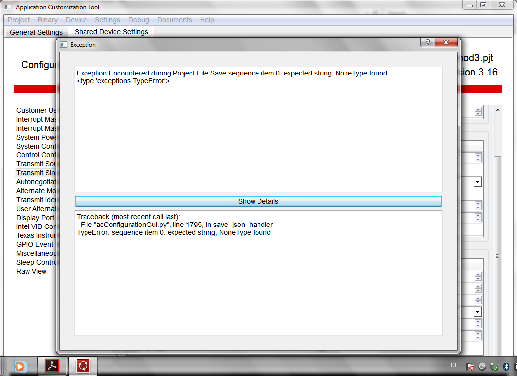

我可以保存二进制文件、但我希望保护出现以下错误的项目
    Pascal、您好!
    我刚刚与我们固件团队的一名工程师交谈、他说这是3.16工具中的一个错误。 更新到3.17、这应该可以解决问题。 只需重新下载与之前相同的配置工具。
