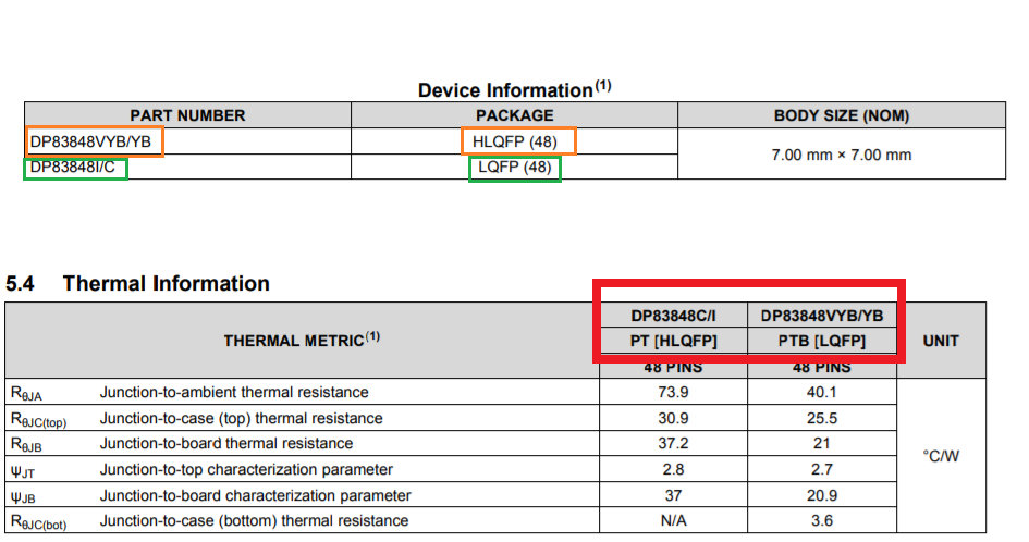

在数据表中( )
5.4热性能信息-表
    似乎有些错误。 让我进行内部检查和确认。
    GET
    DP83848C 和 DP83848VYB 的热性能数据正确。 在表5.4中交换了软件包名称。
    我将在下一个数据表修订版中记录此问题的解决方法。
