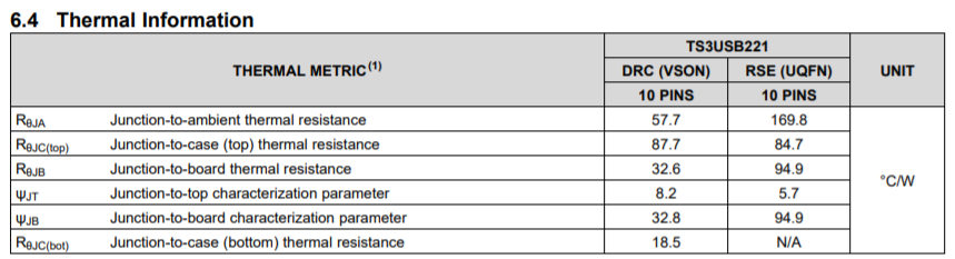

大家好、
我的一位客户将使用 TS3USB221ERSER、他们需要使用以下参数进行温度分析。
您会提供它吗?
  1. Θja 电阻:Θjc [℃/W]、Θjb [℃/W]、℃[/W]
  2. TA:-40 ~ 85
  3. TJ (结温):
 谢谢你。
Jade
    1。
    2.
    3.
    最大和最小 Tj 通常是数据表中的最大和最小存储温度、即-65度和150度。
