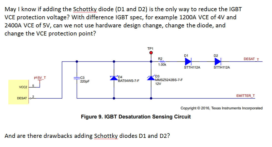

尊敬的团队:
谢谢你。
    您好、Ting、
    原理图中显示的 D1和 D2不是肖特基二极管、而是快速恢复二极管。 D1和 D2用于阻止 IGBT 集电极的高电压施加到驱动器 IC。 为了实现正常功能、只需要一个二极管。 两个二极管的成本更高、同时可提供冗余。
    可通过更改 R2的值来调整 DESAT 阈值。 R2上的压降为500uA*R2。 客户还可以添加一个与 D1/D2串联的齐纳二极管来调节阈值电压。
    如有任何疑问、请告知我们。
    熊您好、
    我现在明白了。
    感谢您的帮助!
