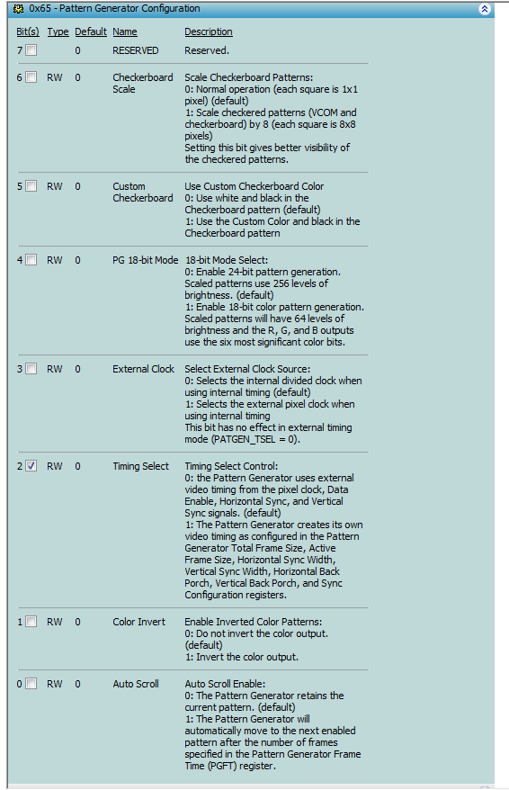

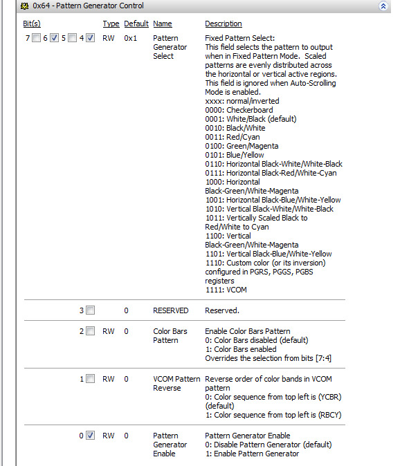

我们设置了 DS90UB927QEVM 以提供固定的蓝屏。
我们在黑屏、白屏、黑/白棋盘、垂直线、水平线、 然后是红色屏幕、绿色屏幕和蓝色屏幕。 不知道为什么...
您能帮助我们获得可控结果吗? ALP 是否过期?

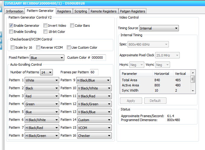

    在屏幕截图中、所选的配置文件显示为 DS90UB928、但您提到的是使用 DS90UB927QEVM。 请使用 UB927配置文件连接 ALP。

    您好、Vishy、
    我的故障、开机自检应读取 DS90UB928Q-Q1和 DS90UB928QEVM。
    它们使用解串器上的内部图形发生器。
    屏幕截图准确无误、我们希望看到恒定的蓝屏、对吧? 即使激活了自动滚动、我们也会期望比我们看到的8个周期多。
    Ryan B.
    Ryan、
    我假设您使用的是具有内部时钟的 UB928模式生成(不将 FPD-link III 连接到串行器)。
    如果模式循环、则可能会以某种方式启用自动滚动。 您能否重启电源并重新启动 GUI 并进行连接? 然后、请从"Patgen"选项卡重试
    a)禁用发生器
    b)根据您的情况选择视频控制(内部时序和显示选择)
    c)选择色条
    d)启用发生器
    e)切换反转视频
    这是否正确显示?
    Vishy
    顺便说一下、您使用的 ALP 版本是什么? 请显示
    Help -> About this Program (帮助->关于此程序)
    Ryan、
    我设置了连接到显示屏的 ub928 EVM、并按照您的描述尝试了 patgen。 我能够看到蓝色图案正确显示。 请参阅下面的屏幕截图、了解我的设置
    我使用最新的 ALP (v1.57.0010)和 TI.com 中的 v02更新
