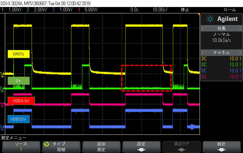

    主机有时似乎无法识别 TUSB4041I。
    当电源打开和关闭时、无法识别 USB 器件的概率约为7%。
    当通信故障时、D+在枚举启动时未上拉。
    当通信成功时,D+被上拉。
    我认为不上拉 D+的原因是 TUSB4041。

    客户检查了散热焊盘焊接的正确之处。
    关于误通信样本、通过切换 GRSTz 来改善误通信。
    因此、我猜这种通信错误是由启动失败引起的。
    尽管我认为电源序列符合要求、但您能否检查以下附件?

    您好 Kuramochi-San、
    上电复位/GRSTZ 时序看起来正确。  当系统未连接时、他们能否检查时钟是否正在启动并且 VBUS 变为高电平?

    当枚举未在 TUSB4041PAPEVM 和我的 PC 上开始时、我捕获波形。
    我认为 VDD 和 GRSTz 没有任何问题。

    您好 Kuramochi-San、
    GRSTz 和电源轨斜坡看起来正常。 您能否放大 GRSTz 和 DP/DM。 看起来、集线器将进入挂起模式。 此外、您还可以使用附加功能配置寄存器启用端口状态输出、并查看 HS-SUSPEND 是否变为高电平。

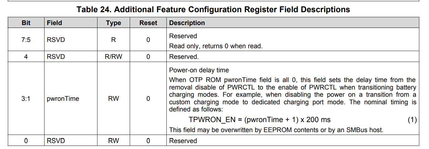

    您好 Kuramochi-San、
    HS_SUSPEND 是一个状态输出、因此引脚的设置不影响集线器的挂起状态。  我不知道为什么从 TUSB4041中删除了位描述、它应该是位4来启用状态输出。  显然、SS_SUSPEND 和 SS 状态引脚对 TUSB4041无效。

    您好 Kuramochi-San、
    状态变化不反映在寄存器中。 寄存器中的位、仅启用状态输出。 在上电复位时、请设置寄存器 F0中的位4。 然后、HS_SUSPEND 状态将出现在 AUTOENZ/HS_SUSPEND 引脚上。
